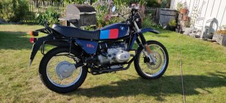

hier ein Bild G/S mit einer Melvin-Leitung. Leider habe ich die Länge der Bremsleitung nicht gefunden und das Moped ist im Moment noch eingemottet.
Viele Grüsse,
Thomas
