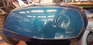

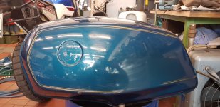

AW: maß für die Breite der Linierung am Benzintank und an den Kotflügeln eines / 6
es gab wohl auch einen Figao darunter "E.Pala".
Meine Linierungen wurden von verschiedenen Künstlern angefertigt. Jeder hat eine etwas andere Ausdrucksart.
Anhang 258420 Anhang 258421 Anhang 258422 Anhang 258423
Vom Werk noch ein anderes Muster.
Anhang 258424
