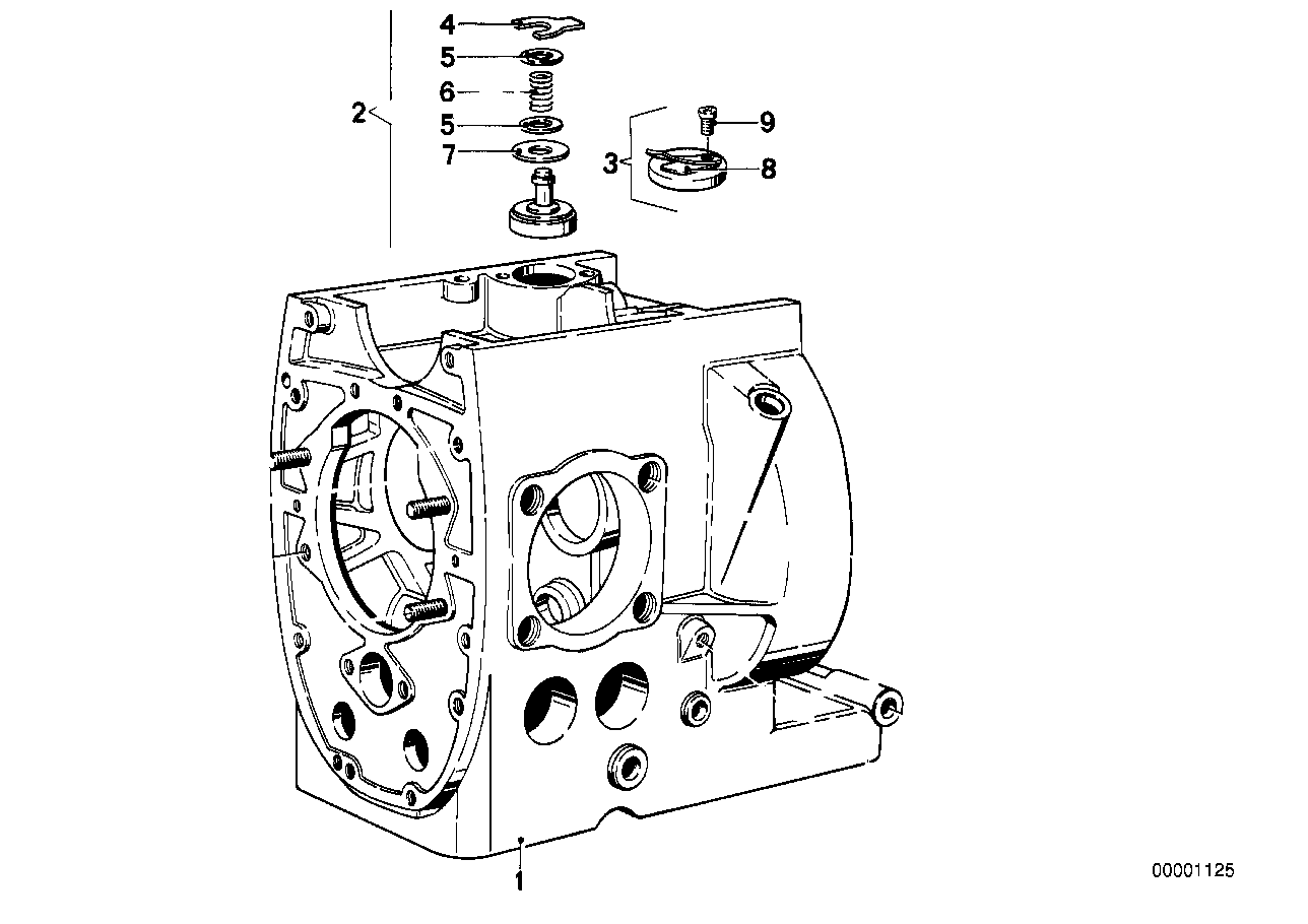

So sieht das bei dir wohl aus. Nr. 3 ist das neue Membranventil. Neue Dichtung für den Deckel brauchst du in jedem Fall.

Hab' ich gerade erst letzten Samstag gemacht. Hat ca. 30 min gedauert.
1. Luftfilterhauben links u. rechts abgebaut
2. Luftfilter entfernt
3. Lichtmaschinendeckel links und rechts zwei schrauben lösen und dann zur Sitzbank hin rausgeschoben (ich habe keine Züge ausgehängt, ging auch so)
4. rechte Seite: wenn Du von oben auf den Motor schaust, siehst Du ein kleines Alugehäuse, an dem ein Schlauch angebracht ist und das verschraubt ist.
5. Schraube lösen und Deckel abnehmen. Darunter ist das Ventil (war bei mir total voll Öl.)
6. Das Ventil wie folgt zerlegen: a.) Sprengring Vorsichtig entfernen, b.) Beilagscheibe entnehmen, c.) Feder entnehmen, d.) Beilagscheibe entnehmen e.) Membran entnehmen.
Bei mir war soweit eigentlich alles in Ordnung. Deshalb habe ich alles penibel gereinigt und dann in umgekehrter Reihenfolge wieder zusammengesetzt. Lediglich die Dichtung habe ich neu gemacht.

Also ich würde nach dieser Anleitung den Entlüfter nicht finden...
Es reicht, den Anlasserdeckel abzunehmen. Das geht viel einfacher, wenn man den Tank vorher runter hat.
Meistens ist das Pertinax-Plättchen des Ventils verschlissen. Die Dinger gibt es soweit ich weiß nicht mehr. Ich habe mir auf der Drehbank eines aus Alu gemacht, mit einem etwas verstärktem Zentralteil, das funktioniert ganz ordentlich.
Das "Blubbern" im Stand bleibt jedoch. Wenn Dich das stört, musst Du die alte Konstruktion komplett ausbauen (inklusive der Achse, auf dem das Plättchen steckt) und den neuen Mechanismus einsetzen. Ist aber Basteln 2.0, weil die Achse eingeschrumpft ist und nur störrisch rausgeht.
