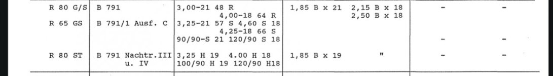

Laut Umrüstkatalog sind auf der ST metrische und zöllige Reifen zulässig. Das wäre bestimmt nicht passiert, wenn es negative Einflüsse auf das Fahrverhalten gäbe.
Wichtig beim TÜV ist darauf hinzuweisen, dass die metrischen Reifen an keine Hersteller- oder Profilbindung geknüpft sind.
Anhang 302099
