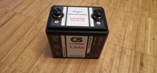

AW: bei Verwendung einer Lithium Batterie anderer Laderegler?
schau mal bei CS-Batteries. > mit orig Laderegler
leider kein Schnäppchen, aber klein und leicht.
Grüße Thomas

astrein, danke, entnehme dem Dokument dass kein speziool Laderegler vonnöten ist.
