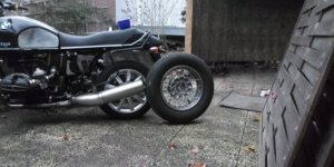

Hier das Seitenwagenrad mit Radträger.
Anhang 196656 Anhang 196657
Es ist ein Distanzstück auf der Achse, daß das Rad ca. 3cm nach außen setzt.
Und da habe ich Bedenken.
So wie es aussieht ist die Achse selbst ebenfalls nach außen gesetzt.
Sie steckt nicht voll im Rohr der Schwinge und ca. 1,5 cm durchgeschoben also nicht voll gefasst.
Das Rad selbst hat dabei noch ca. 4cm Platz zur SW. Schwinge.
Wie ist diese Achse überhaubt im Schwingrohr befestigt?
