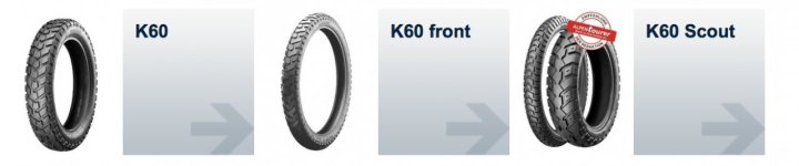

AW: Schon wieder eine Reifenfrage
für mich ist der K60 Scout von Heidenau erst Wahl.
Fahre regelmäßig längere Strecken auf Gras und Schotter, und muss sagen bin noch keine bessere Kombination gefahren die auch auf nasser und trockener Strasse so genial ist.
Einfach ausprobieren, sind ja nicht allzu teuer.
