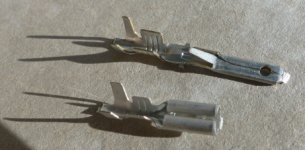

Um beim Lenkerwechsel die Kabelage der Heizgriffe durch den Rahmen zu bekommen, musste ich die Flachsteckhülsen aus dem Vierfach-Stecker des Kabelbaumanschlusses lösen. Hierbei ist ein Kabel direkt an der Hülse gebrochen. Auch ist die Hülse recht vergniedelt, so daß ich sie nicht mehr verwendet möchte (siehe Bild).
Weiß jemand die ET-Nummer dieser sehr filigranen Hülse (Breite ca. 3,7 mm, mit Rastnase)) Im ETK sind zwar einige abgebildet, aber hier scheinen die Maße nicht zu passen. Mein örtlicher BMW-Händler (eigentlich nur die neuen Motorräder) hat mir eine Hülse gegeben, da sitzt die Rastnase aber anders (Hülse wäre dann zu tief im Stecker).
Vielleicht kann jemand mit der passenden ET-Nummer helfen, da ich lieber vercrimpen möchte. Löten nur, wenn die Hülse nicht zu bekommen ist.

1361706 müßte die Nummer sein. Ist zumindest im Nachrüstsatz 2300383 enthalten.

die unisolierten Flachsteckhülsen werden in Handel nach der Steckbreite gehandelt. 2,8mm ist ein gängiges Maß.

War etwas daneben. Wahrscheinlich suchst Du sowas.

aber als Nichtelektriker ist es schwer, in so einem Shop das Passende zu finden.
Und im Link zum RealOEM ist nur ein Stecker mit 6,5mm Breite angeführt. Der Stecker der Heizgriffe ist aber lediglich ca. 3,7/3,8mm breit.

Wenn die Breite von ca 3,7/3,8mm stimmt, müssten es die sein. Konnte ich im REALOEM bzw. in Onlineshops nur noch nicht zuordnen. Deswegen wäre eine ET-Nummer für den Freundlichen (der bei aller Freundlichkeit aber auch ab und zu an seine Grenzen stößt) sehr hilfreich.

gehe nicht zum :gfreu:, einfach zu einem gut sortierten Autoteile Laden und zeige das Muster vor, oder bitte um eine
Flachsteckhülse 2,8 x 0,8 mit Rastnase, 0,5-1,0 mm²
so wie sie hier angeboten wird: http://www.autoteile-plauen.de/artikel-746.htm
die passt bestimmt. Hatte das gleiche Problem. Die eingedrückte Zunge mit spitzem Messer hochgebogen, Draht angelötet, dünnen Schrumpfschlauch drüber, in die Buchse geschoben, fertig. Hält garantiert länger als die Gekrimpten wegen dem Knickschutz durch den Schrumpfschlauch. Morgen soll schönes Wetter sein, da sind immer einige 2-ventiler mit 2 oder 3 Rädern am Kornsand.

61131357090 hat dieses Maß. Ansonsten geh einfach mit deinem kaputten Muster zum nächsten Autoelektriker.

Hallo Hans, genau diese Hülse sucht er und der Stecker dazu ist 2,8mm, daher findet man mit der Angabe 3,x nichts im Netz

Weil die Angabe 3,x mm das Außenmaß ist. Daß dazu ein 2,8 mm breiter Stecker gehört, wissen alle Kfz-Elektriker (naja, zumindest die älteren...). Im ETK gibt's viele solcher Ungereimtheiten, vor allem, seit da Leute drin aufräumen dürfen, die nicht wissen, was sie da tun. ;)
Beim :D kostet die Hülse übrigens 1,90 €/Stück, in der 100er Familienpackung beim Großhändler reduziert sich der Stückpreis auf wenige Cent.

Mit der Nr 61131357090 und den Angaben von Egon werde ich mich zum frdlchn machen.
Dann sollte es funktionieren
