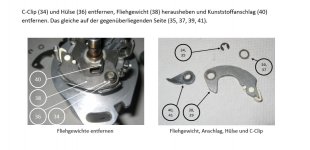

bei mir fehlen die Kunststoffanschläge, die in der Anleitung zur Hallgeberdose abgebildet sind.
Mit den Kunststoffanschlägen meine ich genau die da aus unserer Anleitung:
Anhang 229900
Es sieht so aus als ob das immer so gewesen wäre.
Anhang 229901
Ich leider keine Daten darüber ob die Dose mal gewechselt wurde.
vg Jürgen

Anhang 229902
Sieht nicht danach aus. Vielleicht gabs ja eine Modelreihe mit ohne Kunststoffanschlägen?
vg Jürgen
AW: Hallgeber, Kunsstoffanschläge
Die abgebildete Mechanik ist eine sehr alte Version mit schweren Gewichten ohne Kunstoffanschläge.
Hier muss auf die Anschlagtürme außen geachtet werden. Die Gewichte arbeiten sich da ein. Manchmal dermaßen stark das sie sich verhaken und offen bleiben.
Dann mit Dremel den Anschlag entgraten.
Ist der Anschlag zu weit eingearbeitet, besteht Gefahr das er nicht mehr lange hält und die Gewichte unbegrenzt weit aufgehen um dann an der Innenseite des Gehäuses zu schleifen/fressen.
Aber bei dir scheint es noch nicht sehr weit eingearbeitet zu sein.

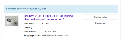

Hab mal eBay geguckt, und da gabs ein "82 BMW R100RT R100 RT R 100 Touring electrical solenoid servo motor"
Für paar-und-Achzig habs ich gleich gekauft. Ma sehen ob da schon die Kunststofteile drin sind.
Anhang 229962
Ersatzteile kann man ja nie genug haben :gfreu:

°!°!°^^^^^AW: Hallgeber, Kunsstoffanschläge
Hallo Jürgen, hallo Achim,
ich habe einige der ersten Hallgeberdosen mit den Vollmetallgewichten, wie von Jürgen gezeigt, überholt. Alle hatten die roten "Anschlaghülsen". Auch die Kontaktdosen, die ja vor der Hallgeberdose verwendet wurden, haben diese Hülsen. Zwar mehr oder weniger verschlissen, aber bis jetzt noch nie ohne. Die hier immer wieder fälschlicherweise als Anschlagbegrenzer genannten roten Kunstoffbuchsen, haben keinerlei Begrenzerfunktion, sondern dienen bei den Vollmetallgewichten als Dämpfer. Bei diesen Modellen sollte nicht auf die Kunststoffhülsen verzichtet werden, da sonst die Gewichte beim Anschlag auf die Begrenzerbügel prellen und sich noch schneller dort einarbeiten. Bei den neueren Gewichten mit den Kunststoffkappen https://forum.2-ventiler.de/vbboard/...AAAElFTkSuQmCCkönnte eher darauf verzichtet werden, da diese den Aufprall dämpfen.
Egal welche Dose, egal welche Gewichte, egal welche Federn, die Begrenzung erfolgt immer mit den Bügeln und die Verstellung ist bei allen gleich, 13/26°.
Wie Achim empfohlen hat, schleife die Begrenzerbügel plan und biege sie etwas nach innen, dann läuft die Frühverstellung auch nicht über die Markierung "F" oder "Z" hinaus. Die Buchsen solltest Du nach den Abmessungen in der Anleitung Seite 11 herstellen und einsetzen.
Auch die neue Dose, mit Servo, solltest Du nach Anleitung überholen, da diese bei dem Alter sicher nicht besser als die Vorhandene ist. Eine legst Du als Reserve in`s Regal.
Gruß Egon
Viel Erfolg
Egon
AW: °!°!°^^^^^AW: Hallgeber, Kunsstoffanschläge
Hallo Egon, ich hab die roten Buchen mit 6.6mm Buchsen entsprechend der Anleitung ersetzt. Aber wenn nur der Außenbügel begrenzt, warum müssen dann die Buchsen ersetzt werden?
