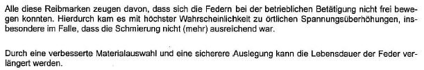

Bisher habe ich 2 Originalfedern kaputt bekommen, war jedesmal so um die 60.000. Es gibt Qualitätsunterschiede bei den Federn, die Letzte die ich gekauft habe um sie vorbeugend zu wechseln war dünner als die Feder die ich vorgefunden habe.
Irgendwann gab es hier mal einen Fred über die Federn, ich glaube Hubi wollte mal welche aus 4- Kantmaterial nachbauen lassen, da hier die Bruchneigung geringer ist.
