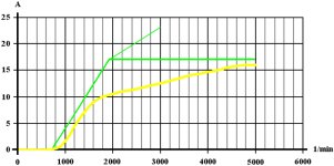

Über die LKL wird der Rotor anfangs mit ca. 250 mA lediglich angefüttert, damit die Lima Überhaupt aufwacht.
Geht die Drehzahl langsam hoch, liefert irgendwann auch D+ 250 mA, der Rotor bekommt dann 500 mA.
Schaltet in diesem Augenblick das Relais, so bekommt der Rotor schlagartig 4 A, also das 8-fache an Strom.
Der Zusammenhang zwischen Strom im Rotor und dem durch ihn erzeugten Magnetfeld ist linear.
Also steigt auch der Output der LiMa in diesem Augenblick um das 8-fache.
Das ist ein deutlicher Unterschied zur Serie.
Bei 1000 1/min erzeugt die LiMa den Erregerstrom komplett selbst, die Batterie darf mit Däumchendrehen beginnen, lediglich die Verbraucher muß sie noch füttern.
Bei 1500 1/min sind auch alle Verbraucher von der LiMa versorgt, die Batterie darf sich in der Hängematte räkeln.
Bei 2000 1/min drückt die LiMa zusätzlich schon 7 A Ladestrom Richtung Batterie, die genießt jetzt eine Mastkur.
Die Frage nach der Spannung ist sekundärer Natur, das Augenmerk sollte dem Strom gelten.
Der Strom aus D+ fließt ja jetzt durch den Rotor und die Spule des Relais.
Der Zeitpunkt des Erlöschens der LKL, also wenn das Relais anzieht, verschiebt sich beim erstmaligen Hochdrehen des Motors von ca. 1200 1/min in die Gegend von ca. 2000 1/min.
Das zeigt deutlich, wie kümmerlich der Output der LiMa anfangs ist.
Hat das Relais einmal angezogen, bleibt die LKL aus, bis die Drehzahl auf fast 500 1/min abfällt.

Messungen mit dem Zangenamperemeter haben ergeben, daß bereits bei 1000 1/min kein Erregerstrom mehr aus der Batterie kommt.Zitat:
pps: Ob die Ladungsbilanz wirklich besser ist (der Rotor bezieht ja teileweise seine Lesitung aus der Batterie), ist noch zu evaluieren
Bereits bei 1750 1/min messe ich 14,5 V im Bordnetz und der Regler beginnt mit der Begrenzung des Erregerstroms.
Da kommt keine Serien-LiMa mit.
Diese etwas zu hohe Spannung ist Übergangswiderständen geschuldet, der Stecker am Regler hat seine besten Zeiten längst hinter sich.
An diese Baustelle gehe ich im Winter mal ran, vielleicht... :pfeif:
