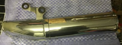

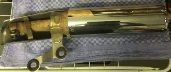

Ich hätte noch einen Endtopf einer R 100 R hier. Wenn du den schälst kann der vielleicht ganz nett aussehen.
für 85€ Gehört er Dir.

danke für dein Angebot, ich bin mir nur nicht sicher wie das aussieht bzw passt da der Abgang des G/S Sammlers nach oben geht
Hat das schon jemand gemacht oder passt der Sammler eine R100R auch auf die G/S? evtl ein Y Rohr?

Der Endschalldämpfer der Paralevermodelle passt an den Sammler der G/S mit kleinen Änderungen.
Der Sammler der Paralever passt nicht an die G/S, da das Hinterrad dagegen stößt.
Wer nicht empfindlich ist, kann den Sammler mit einem Fäustel eindengeln, dann passt das wieder knapp.

An meiner G/S hat der GS Sammler Platz gefunden aber nur nachdem HPN den mal ordentlich bearbeitet hat.
Vg, RalfQ Gruß vom Türmer ohne Turm, Ralf
