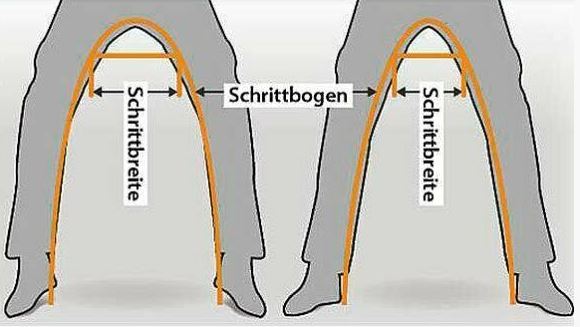

Wenn du mit den Füßen nicht auf den Boden kommst, stimmt die Schrittbogenlänge und Schrittbreite nicht.
Abpolstern alleine hilft nicht, die Sitzbank muß auch schmäler und die Seiten schräger gemacht werden.
Das alles sollte aber vor Ort mit dem Polsterer, der die Arbeiten ausführt, besprochen werden. Eine Ferndiagnose ist nicht möglich.
