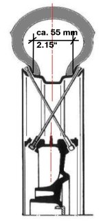

Ich fahre z. Zt. 3.25-19 vorn und 4.00-18 hinten.
In der Tabelle steht unter Felgenbreite 2.15, welches ca. 55 mm entspricht.
Das Maß habe ich auch an der Innenseite, quasi da, wo der Reifen sitzt, gemessen (s. Anhang).
Demzufolge darf ich vorne eine max. Reifenbreite von 3.60 Zoll (91,44 mm) fahren. Richtig?
Wenn ja, ist mir das zu wenig!
Muss dann eine andere Felge (Rad) her?
Gelten die Maße der Tabelle für Speichenräder mit Stahlfelge ebenso wie für Gußräder?
Fragen über Fragen.
