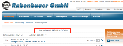

... schau mal hier:
RabenbauerLinke Hand zum Gruß !
