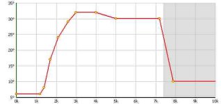

Meine rote-emma (GS Bj 89, 1000er Wössner, 80er Köpfe mit Verdichtungsverhältnis ca. 9.2 und 32 Bings (135 2.68 3. v.o.), SR-Racing Auspuffanlage, Lufi original) war heute mal auf einem Prüfstand.
Ich hatte die Befürchtung, sie läuft zu mager.
0.pdf
wie man sieht, steht sie aber eher fett da.
Der Prüfstandsbetreiber hat mir empfohlen, die HD135 durch eine 130er zu ersetzen und die DN auf 2.v.o. umzuhängen.
Das erscheint mir auch plausibel, allein, sie patscht wenn ich das Gas wegnehme (ganz zu)
Was meint Ihr dazu?
Gruß Holger
P.S. die Messwerte sind am Hinterrad, 1/4 Gas, 1/2 Gas und Vollgas
P.S.S. kalt wars auf der Hin- und RückfahrtGeändert von BlaueEmma (05.06.2017 um 11:34 Uhr) Grund: Ergänzung

Du müsstest wissen, wann genau Dein Moped zu fett läuft.
Ist das bei 1/2 Gas der Fall, dann brauchst Du an der Hauptdüse nix ändern. Ist das bei Vollgas der Fall, ist die Nadelstellung irrelevant.Grüße, Thomas

die rote Kurve (1/4 Gas) zeigt ja ab 4000 1/min ein etwas zu mageres Gemisch. Ich könnte mir vorstellen, dass in diesem (Teil-) Lastbereich sich der Einfluss der LL-Düse noch auswirkt. Dreh doch diese mal testhalber noch ein bißchen raus.

so wie ich das sehe immer (blau & grün = halb & dreiviertel, orange = voll)
nur rot ist zu mager (1/4 Gas)

Wenn die bei 1/4 Gas schon einen mageren Bereich hat, wirst Du mit abhängen der Nadel um eine Position sehr unglücklich sein.
Das Leerlaufgemisch wird bei 1/4 Gas nur noch eine sehr untergeordnete Rolle spielen.Grüße, Thomas

die hat ja nicht 'schon' bei 1/4 Gas einen mageren Bereich sondern 'nur' bei 1/4 Gas ab 4000 1/min. Bei 1/2, 3/4 und 1/1 läuft sie über das ganze Drehzahlband auf der reichen Seite. Warum das so ist, kann ich mir allerdings auch nicht so richtig erklären.
Ein Anfetten über die LL-Düse kostet nix und (für mich) wäre es schon interessant, diesen Einfluß mal auf einem Messdiagramm zu sehen, falls Holger noch mal auf den Prüfstand geht.

Das Luft-/Kraftstoffdiagramm hat eine gestrichelte Linie bei etwa 12,6 (Lambda = 0,86). Lambda = 1 wäre bei 14,7.
Runtergehen kann man problemlos bis 0,85 (12,49), falls man nicht zu den Sprit-Pfennigfuchsern gehört. Irgendwas zwischen 0,85 (Schmackes und Innenkühlung) und 0,9 (13,3) (Sparfux ohne deutliche Leistungseinbuße) ist für luftgekühlte Motoren (bei Vollast) prima.
Die eher magere (mager ist was anderes, wenn A/F nicht über 15 geht bist Du immer noch absolut im grünen Bereich bei Teillast) dunkelrote Kurve würde mich nicht im Mindesten stören, falls die Kiste nicht ruckelt.
Im Gegenteil.
Wenn Du Viertelgas gibst, willst Du weder Leistung noch Drehmoment, sondern zockeln. Wenn's dabei Sprit spart - grad' recht. Wenn Du unbedingt willst: Nadel höher hängen, aber wozu?
Bei Vollgas fehlt die Luft ein bißchen. Hauptdüse ein bißchen kleiner oder besser: mehr Luft. Wie alt ist dein Filter. Mäusenest drin?
Vielleicht mal mit den Schnorcheln experimentieren.
Patschen beim Gaswegnehmen kann auch von undichten Krümmerflanschen kommen. Evt. auch von einem defekten SLS-Ventil?
[edit] dreh' probehalber mal die Leerlaufgemischschrauben eine viertel bis halbe Umdrehung raus. Vielleicht ist das Patschen dann schon weg.Geändert von mfro (27.04.2016 um 17:01 Uhr)

mit langer Betrachtung fahren wir bei den Einspritzer mit Lambda 0,87 im Lastbereich so ab 30% Gasstellung und über 3000 U/min. Sparen kann man darunter und auch Pleiten erleben. Der Motor wird dann zu heiß. Die gemessen Leistung mit 50 Ps war ohnehin nicht üppig. Ohne Prüfstand eine Steigungsstrecke suchen und immer ab einer Stelle, mit 5000 U/min. am Anfang, Vollgas fahren. Nach 1km die erreichte Drehzahl messen. Erst mal überfetten mit Hd 155 und magerer werden. Das Verfahren ist recht genau.

Vorallem, dass das Luft fehlt, und nicht zuviel Sprit ist - das ist der richtige Ansatz.
Lufi ist rel. neu,
a) 2. großer Schnorchel wird eingebaut - das sollte sich über den ganzen Drehzahlbereich auswirken.
b) und dann vielleicht noch eine 130er HD
c) dann vielleicht noch eine 2.66 ND für den Bereich 2,5-4 kUmp
(wie war das, 2.66 zu 2.68 ist wie 2 Kerben bei den Clips?)
@Markus - wie prüfe ich undichte Krümmerflansche?
@Walter - wieso noch fetter machen?
und , die 50PS sind am Hinterrad, macht also ca. 60-63 an der Kurbelwelle, also Serienleistung erreicht
Gruß Holger
P.S. wenns wärmer wird mach ich weiterGeändert von BlaueEmma (28.04.2016 um 07:13 Uhr)

Merkt man am Patschen bei Überfettung
Das Gemisch ist dann zu fett, um von der Kerze noch entflammt werden zu können und geht unverbrannt in den Krümmer. Wenn der dann an den Flanschen Luft zieht, wird es wieder brennbar und es knallt.
Deine Symptome sind aber höchstwahrscheinlich eher Magerpatschen. Wenn Du bei hohen Drehzahlen das Gas zumachst, fällt dein Schieber runter und macht die Nadeldüse zu. Die Spritversorgung kommt dann nur noch durch das Leerlaufsystem und das liefert nicht genug Sprit für brennbares (von der Kerze entflammbares) Gemisch (weil durch die hohen Drehzahlen/hohen Unterdruck immer noch sehr viel mehr Luft kommt als im "normalen" Leerlauf).
Deine Krümmer sind aber heiss genug, das angesammelte Magergemisch trotzdem noch "irgendwie" anzuzünden: Magerpatschen. Deswegen einfach mal die Leerlaufgemischschrauben ein wenig raus und sehen, ob es weggeht.Gruß,
