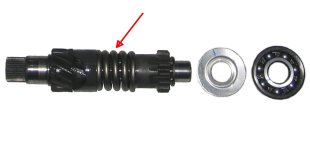

Feder des Ruckdämpfers gebrochen?

Wo sitzt denn diese Ruckdämpfer-Feder? Habe ein ähnliches Klacken.
Kommt aus dem Bereich Getriebe. Das Kreuzgelenk zwischen Getriebe
und Kardanwelle ist so gut wie neu.
