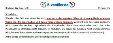

Leider hat der Stift eine Aufgabe
hier kannst du dich einlesen.
http://forum.2-ventiler.de/vbboard/s...ft+des+grauens
Mein BeileidGruß aus dem bayr. Wald

Und hier noch die passende Anleitung, um das wieder gerade zu biegen.
http://forum.2-ventiler.de/vbboard/s...-KW-LagerstiftGruß aus dem bayr. Wald

Gibt es Erfahrungswerte wie lange man ohne Stift fahren kann?
