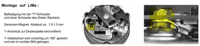

So, nach drei Jahren bin ich dabei die Zündung in meine 100RS zu verpflanzen. Beim lesen der Einbauanleitung finde ich folgendes:
Verstehe ich das richtig das ich das Y-Kabel von Lima zu Diodenplatte komplett ersatzlos entferne? Hat das BMW aus versehen unnötigerweise eingebaut?
Kennt sich jemand damit aus?
12.07.2020, 06:54 #7
AW: Unbekannte Silent Hektik Zündung
Guten Morgen und Sorry wenn ich das Ding noch mal hoch schiebe.
Was ist der Sinn der Leitung im Sternpunkt des Generators? Ich könnte mir schon vorstellen das es auch ohne die Leitung funktioniert. Moderne Motorräder haben die ja auch nicht. Aber die wurde doch sicher nicht grundlos eingebaut?

So wie ich die Anleitung lese, sollst Du zur Montage das Kabel abnehmen, um 180° drehen und wieder montieren. Sitzt ja im rechten Bild unter der Platine.
Die LiMa funktioniert auch ohne Y-Anschluss. Die /5 beispielsweise hatte das nicht.
Aber laut Bosch bringt das ab mittleren Drehzahlen zusätzliche Leistung.
