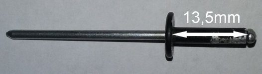

Aus der Erinnerung sag ich mal 3,1mm Nieten 6-12mm lang. Musst du ausmessen.
Die alten aufbohren, mit Durchschlag austreiben, neue Nieten einsetzen und mit Nietzange spreitzen.

alte Nieten auf.-ausbohren; neue Nieten Durchmesser 3mm, Länge min 12mm oder auch 14/16 mm; kein allzu großer Akt.
