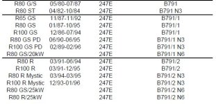

Schau mal in das WHB: Richtig ist, dass die bis '91 ungelocht sind. Aber von Brembo werden diese nicht mehr ohne weiteres angeboten - drum habe ich die gelochten Scheiben für beide Jahrgänge mit aufgenommen. Die mm-Angaben sind richtig, meine hat definitiv 5mm.
Bei Relaoem kannst du die verschiedenen Bestellnummern (GS 80/100) nachschauen.

Mich mit Dir in Quellenrecherchen "anzulegen" ist aussichtslos - dafür kenne ich Dich zu gut-, deswegen glaube ich's Dir einfach, aber logisch erscheint es mir nicht:
R80 und R100 sind quasi identische Fahrzeuge mit identischer Masse und fast identischer Höchstgeschwindigkeit. Der Grund, dort unterschiedliche Bremsen einzubauen erschließt sich mir nicht.
Und wenn's zwei Bremsen gibt, dann die der R100GS einbauen und gut ist es. Den ETK zu Bremssattel habe ich auch nicht bemüht.
Zurück zum TE: Wenn's nahe am Original sein soll, nimm die 285er Scheibe aus vernünftiger Quelle, z.B. Brembo oder Spiegler, ...... . Dies ohne die Nichtgenannten abwerten zu wollen.
Man lernt eben nie aus .Gruß, Martin

Nö, darfst du. Ich bin gerade dabei, nochmal nachzusehen. Ursprüglich hatte ich für die 80er und 100er die gleichen Scheiben drin. Ich bin wohl auf eine KBA/ABE von Brembo reingefallen - dort ist die 4mm zugelassen ...
Also zurück zu BMW:
ab '91: Beide Scheiben sind gleich, es müssen die 5mm Scheiben sein. Die 4,5mm beziehen sich auf die Mindestdicke. Gegengelesen WHB 2-25 und 12-8
bis '91: Beide Scheiben sind gleich, es müssen die 6mm Scheiben sein. Die 5,4mm beziehen sich auf die Mindestdicke. Gegengelesen WHB 2-25 und 12-8
So,
d.h. die Doku wieder auf den alten Stand bringen und mal sehen, was für Scheiben dann in der vor '91 reinkommen sollen ...
Danke an Martin!!
HansR 100 GS '92 Nur eine, aber meine.

Und weiter geht es (manchmal sollte man sich die Sachen aufschreiben, die man mal überprüft hat).
Für die GS vor '91 können die 5 mm Scheiben eingesetzt werden. Dazu gibt es einen Eintrag im Umrüstungskatalog von BMW:
Schwimmende Bremsscheibe für Einscheibenbremse der R 65 und R 80 ab Mod. 85 und R 80 GS und R 100 GS Serienausstattung ab ABE
ABE 339/3 ab Nachtr. 111 und B 791/1 ab Nachtr. V
Die Bremsscheibe kann in folgende Motorräder eingebaut werden:
BMW R 80 ABE 339/3 Ausf. A
R 80 RT ABE 339/3 Ausf. A
R 65 ABE 339/3 Nachtr. I Ausf. B
R 65 ABE 339/3 Nachtr. 11 Ausf. C
R 80 GS ABE B 791/1 Ausf. A
R 100 GS ABE B 791/1 Ausf. B
Der Bremsring ist 5 mm dick.
Nach Aufbau der schwimmenden Bremsscheibe ist die Betriebserlaubnis des Kraftrades nach § 19 (2) stvzo erneut zu beantragen. Hierzu ist das Fahrzeug bei einer Technischen Prüfstelle (TÜV) vorzuführen.
8.92
HansGeändert von hg_filder (24.10.2017 um 15:43 Uhr) Grund: .
