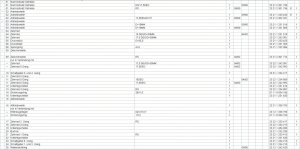

ja ich meine das Teil Nr. 5 aus Michaels Liste muss abgedreht werden. Ob das nun Druckstück oder Widerlager oder so heißt, weiß ich nicht.

Patrick, auf der Ersatzteilliste von Michael steht auch noch D 35,5. Das könnte ein Hinweis sein. Ich messe mal mein Druckstück.
