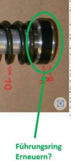

11.03.2019, 14:00 #6
AW: Gabel R80G/S
ob dort serienmäßig O - Ringe verbaut waren, kann ich nicht sagen, da ich
es auch nicht weiß.
Bei meiner G/S sind sie aber verbaut und zwar in Längsrichtung.
Zum besseren Verständnis : nehmen wir an, dass das Lager 60 mm lang
ist. Dann befindet sich etwa in der Mitte ( also 30 mm ) ein Einstich für den
O - Ring. Also wird der O - Ring mit dem Stützlager eingeschraubt und
dürfte dem Innendurchmesser des Standrohres entsprechen.
Vielleicht hat auch einer der Vorbesitzer diese " Verbesserungsmaßnahme "
durchgeführt.
Gruß aus Bayern
Max

11.03.2019, 15:25 #10
AW: Gabel R80G/S
Hier noch Fotos dazu, und wie Kai schon schrieb gehören die Blinkerhalter (hier Instrumentenhalter), oder falls diese wegen Umbau weggelassen, jeweils 1 bis 2 Scheiben (BMW Teil) unter der Federlagerschraube.
Ohne diese Teile sitzt das Federlager am Ende des Gewindes vorzeitig auf und die obere Gabelbrücke wird nicht fest geklemmt.
Am besten ausmessen.
