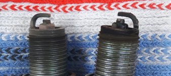

Danach waren die Kerzen dran. Die rechte Kerze (auf den Bildern dummerweise links!) macht nach meinem Dafürhalten einen normalen Eindruck.
Auffälliger ist die linke Kerze (rechts). Die ist deutlich verrußter und hat kleine Perlen an der Elektrode.
Das Abblitzen der Zündung verlief ohne Auffälligkeiten. Die Ventile wurde vor 1500 Km eingestellt. Der Verbrauch während der Fahrt lag zwischen 5,59 und 5,73 l/100 Km.
Wo mache ich jetzt weiter? Was sagen mir die Kerzen?Geändert von BlueThunder (14.08.2019 um 20:24 Uhr)

Als nächstes würde ich die Kerzen über Kreuz tauschen. Bleibt der Fehler und die andere Kerze wird auch schwarz, ist wahrscheinlich ein Kerzenstecker bzw Zündkabel hinüber. Andernfalls wäre wahrscheinlich die bisher schon schwarze Kerze defekt.
Sind die Stecker augenscheinlich in Ordnung würde ich neue Kerzen eindrehen. Ist der Fehler dann immer noch da, immer weiter „nach hinten“ durcharbeiten, also Spule samt Kontakten der Zündkabel._______________________

der Frank hat wohl recht, das riecht nach Zündgeschirr oder Spule.
Der Einfachheit halber würde ich nicht viel rumprobieren und das komplette Zündgeschirr erneuern. Das ist nicht teuer und geht schnell, ich empfehle die eingedrehten Ngk Teile.
An ne defekte Zündkerze glaube ich allerdings nicht, gerade der Regen spricht eher für dir Kabel oder Stecker.
Wenn es danach noch knallt kannst du mit der Spule weitermachen.

trotz das der erste Aussetzer vor dem Regen kam hört sich deine Beschreibung verdächtig nach dem Zündgeschirr an, damit würde ich anfangen... Kabel und Stecker neu. Kerzen gehen eher gaaaaaaaanz selten kaputt.
