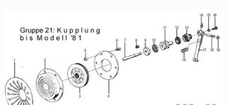

habe Heute nach erfolgter Restauration meine 100/7 mal brummen lassen.
Sprang sofort an und läuft unauffällig (Zündeinstellung aber noch erforderlich).
Allerdings stirbt der Motor ab, wenn im Standgas die Kupplung gezogen wird (erhöhter Wiederstand). Keine besondere Geräuchentwicklung hörbar.
Gangwechsel Problemlos. Kraftschluss 1A.
An was könnte das liegen? Sollte eigentlich alles eingebaut sein was reingehört (Drucklager etc)...
Jemand eine brauchbare Idee?

ich tippe sofort darauf, dass dein Hebelweg nicht ordnungsgemäß eingestellt ist bzw. der freie Hebelweg am Getriebe nicht nach Mass eingestellt worden ist. Evtl. hast du auch nicht die originale Lenkerarmatur.
Die axiale Kraft geht in die Richtung von 2 Zentner und dann klemmt evtl. die Kurbelwelle am 'Axiallager'. Der Motor hat im Standgas nur soviel Drehmoment-Überschuss, dass er gerade noch im Betrieb bleibt. Nicht umsonst gibt man einen Gasstoss bevor man aus dem Leerlauf den ersten Gang einlegt.

vermutlich zu großes KW-Axialspiel. Wurde hier im Forum schon mehrfach beschrieben z.B. hier vom Hubi.
