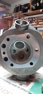

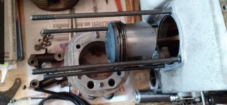

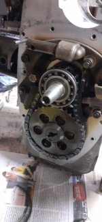

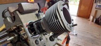

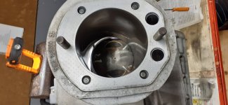

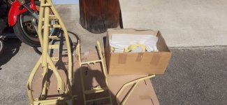

- Rahmen und diverse Kleinteile wie Lenker etc. Sandgestrahlt und Pulverbeschichtet (Ral 1002).

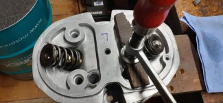

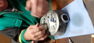

- Zylinder inklusiver revidierten Zylinderköpfen wieder montiert (neue Ein & Auslassventile und Ventilführungen)
- Kupplungsscheiben etc. überprüft und mit neuen 8mm Schrauben montiert
- Neue Kurbelwellen Dichtung installiert
- Speichenfelgen fast kpl. gereinigt...mühselig....
- Vorderradbremsarmatur revidiert, Gasgriff ebenfalls auf fast Neu gebracht
Bremsflüssigkeitsbehälter / Pumpe gereinigt; Funktionstest noch ausstehend
- Original BMW Tank möchte ich nicht montieren, bevorzuge den HPN Tank
(BMW Tank steht zum Verkauf)
- Kupplungsarmatur inkl. Choke Hebel gereinigt; revidiert.
- Bremsscheibe überprüft = wie neuwertig.
- Original Doppelsitzbank neu bezogen
- Auspuffkrümmer/Sammler leider als Schrott identifiziert / Endtopf ist aber OK.
