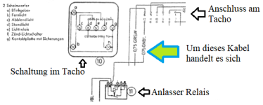

ich erstelle gerade den Kabelbaum einer R100 von Grund auf neu und bräuchte mal Hilfe.

Ich hab euch die passende Stelle aus dem Schaltplan rausgeschnitten.
Es handelt sich um das 0,75 GNBL Kabel dass vom Anlasser Relais zum Tacho geht.
Welche Funktion hat dieses Kabel? Kann ich dieses Kabel ggf. weg lassen?
Danke euch im Voraus. :bier:
Das ist die Spannungsversorgung der Anzeigeleuchten.
Wenn du die Anzeigeleuchten weglässt oder anders versorgst, brauchst du die Leitung nicht.

Ich könnte doch auch das GNBL Kabel (kommt vom Anlasser Relais) an den Steckplatz Nr.1 vom Daytona Tacho hängen. Dann wäre der gesamte Tacho mit Strom versorgt und halt auch die Kontrollleuchte...
(Bmw Tacho Anschluss Nr.12 - Daytona Tacho Anschluss Nr.1)

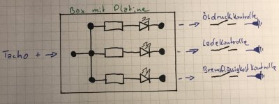

Ich muss mich da selber korrigieren. Das muss so aussehen.
Die Box mit der kleinen Schaltung ist dafür da, dass ich alle drei Kontrollfunktionen mit nur einer Leuchte im Tacho Nutzen kann und trotzdem weiß wo das Problem ist.

drei kleine Anmerkungen:
  1. Bezeichnung Masse statt Erdung (rein optischer Fehler)
  2. Für deine LKL benötigst du zusätzlich einen 47 Ohm / 5 Watt Widerstand für den Generator (mehr hier)
  3. Grün-blau liegt hinter den Killschalter. Wenn du auch bei der Killschalter-Stellung "off" Spannung haben möchtest, geh auf Klemme 15 (grünes Kabel)

Das geht jetzt schon sehr weit. Hab schon mit vielen Leuten über Umbauarbeiten gesprochen, auch bzgl. Tachon aus dem Zubehörhandel aber darauf hat mich noch keiner aufmerksam gemacht. Aber ok, ich möchte ja möglichst alles korrekt machen und nehme mich dieser Info an.
Nur nochmal zum Verständnis:
Weil ich ein neuen Tacho mit LED verbaue, kommt am Bauteil Nr.28 Spannungsregler nicht genügend Amper an. Demnach kommt auch nicht genügend Strom bei Bauteil Nr.27 Drehstromgenerator an. Aus diesem Grund, muss ich eine zusätzliche Leitung von Kl.15 (grünes Kabel am Zündschloss oder grün/schwarzes Kabel hinter der 8A Sicherung) legen, welches zu einem 47Ohm 5Watt Widerstand geht und von da aus weiter an die Kl. D+ am Bauteil Nr.28 Spannungsregler.
Habe ich das so richtig verstanden?

Das sind unsere Standart-Mecker-Aktionen. Manche können das schon nicht mehr lesen. Ist dennoch wichtig. Wer einen Schaltplan zeichnet und hochlädt, wird eigentlich immer unterstützt. Ich brach ja auch so meine Kreuzworträtsel ...
Vollständig richtig erfasst!
Vielleicht sollte ich auch erwähnen dass ich nicht den originalen Spannungsregler verwende. Es wurde der Spannungsregler von CS Batteries besorgt. https://cs-batteries.de/Elektronisc...tterien-2-Ventil-Boxer-BMW-Benelli-Moto-Guzzi
Macht keinen Unterschied. Aus der Webseite:
Der CS-Electronic Lichtmaschinenregler leistet bereits ab Leerlaufdrehzahl 12,5V und mehr Power als der original Lichtmaschinenregler
Darauf würde ich jetzt nicht wetten wollen - denn der Ladebeginn wird vor allem durch den Aufbau des Stator vorgegeben. Aber damit will ich dich nicht langweilen. Berichte mal von deinen Erfahrungen damit.

Aktuell habe ich das grün/schwarze Kabel welches von Kl.15 kommt, am Tacho als geschaltetes + verbunden. Sobald man den Schlüssel umdreht, bekommt der Tacho und auch alles was danach kommt Strom. Beim betätigen des Killschalters hat das alles aber weiterhin noch Strom. Ich glaube dass ich es besser fände, dass die Komponenten bei Betätigung des Killschalters auch stromlos geschaltet werden. Werde ich wohl nochmal ändern.
Ansonsten möchte ich mich an dieser Stelle für die ausführlichen Infos bedanken.:grappa:
Mach dem nicht - die letzte Modellreihe hatte das auch schon nicht mehr. Die Idee mit dem grün-schwarzen, sprich abgesichert, ist aber besser als mein Vorschlag mit dem grünen Anschluß.
