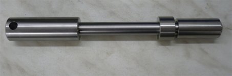

ich baue gerade eine GS Gabel in meine G/S.
Da ich aber das G/S Vorderrad behalten möchte brauche ich eine
entsprechende Vorderachse.
Diese besteht aus Achse, Distanzstück und Reduzierung für den
rechten Gabelholm.
Die originale Innensechskantschraube mit Scheibe der GS wird weiterverwendet.
Ich habe die V-Achse bei meinem Dreher angefragt.
Material Achse 1.4057 1000-1200 N/mm² vergüteter Edelstahl,
Distanz und Buchse 1.4305.
Vorderrad ist Mittig.
Wenn ich eine Drehen lasse wird das teuer, bei mehr rechnet sich das.
Daher die Frage, wer hätte noch interesse?

so die Drehteile sind da.
Eben mal zur ersten Anprobe in den Keller:
Matze

Die Achse passt fürs Rad.
Am Bremssattel müssen ca. 2 mm an der Aufnahme abgenommen werden,
sonst schleift er an den Speichen.
Alternativ kann auch am Sattel zur Speiche hin Material abgetragen
werden, dort ist genug "Fleisch".
Ich fahre den Originalteller der GS mit einem Distanzring,
der Teller ist auf 5 x 8 mm umgebohrt.
Das ganze wird mit den Edelstahlscheiben der alten /7 abgedeckt,
und fällt somit nicht auf.
Bremsscheibe ist von Ferodo, schwimmend gelagert,
das ganze in Verbindung mit Lucas/TRW Sinterbelägen
überfordert das Haftungsvermögen eines Geländevorderreifens.
matze
