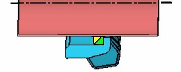

krümmer fuer den 40er auslass schlitzen dann passts. spalt ist ca 2-3mm.
lg mex
