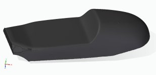

ich wollte einen kurzen Zwischenstand und einige gescannte Modelle meines aktuellen Umbauvorhabens teilen. Dabei handelt es sich um einen Sitzbankrohling, eine 10 AH Batterie von CS und einen verkleinerten original Kunststoff- Heckkotflügel. Ich versuche gerade die Batterie unter dem Heckbürzel eines SE- Heckrahmens unterzubringen. Vielleicht für den einen oder anderen von Interesse
Claus

Das sieht doch klasse aus.
Ist die Sitzbank schon im CAD nachgebaut oder sind die Oberflächen nach dem Scan so glatt? Auf der Unterseite sieht man ja eine gewisse Welligkeit an einer Stelle.
Schönen Gruß
Udo
Hallo Udo,
nein, die Oberflächen kommen hier 1:1 aus dem Scanner. Die sehr wellig aussehenden Stellen habe ich mit Cuttermesser und Fingern erweitert, da ich das Sitzbank Grundblech von SE mit 550mm länge habe. Der Sitzbankrohling hat 600 mm Länge und musste da angepasst werden. Aber die Auflösung ist schon sehr gut.
Wobei man sagen muss, es kommt beim Scannen schon sehr auf die zu scannende Fläche an. Die besten Resultate bringen nicht reflektierende, hellere Oberflächen. Metallisch blanke oder reflektierende Oberflächen zeigen eine deutlich welligere oder porige Oberfläche.
Z.B. die Batterie hat in echt einen schwarzen Kunststoffüberzug. Das merkt man schon.
Abhilfe würde Kreidespray bringen, das aber dann wieder abgewaschen werden muss.
Claus
