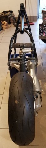

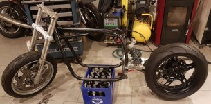

Hallo 2V Gemeinde. Mein 4V Motor im 2V Rahmen hat nun begonnen.
Ausgangsbasis ist eine verunfallte R1100s von 2005 und ein R100s Rahmen von 79.
Am Rahmen musste ich relativ viel ändern um die Schwinge der 11s reinzukriegen.
Der Einbau der USD Gabel war dagegen relativ einfach. Achswelle musste natürlich angefertigt werden.
Ich werde immer wieder sporadisch paar Bilder einstellen.
Michael

Ja Dein Bierkasten ist leer!
:schock:
Weiter so, höchst interessant. Bin gespannt....
So als Ahnungsloser, stellt man sich die Frage wer darf so den Rahmen schweißen, verändern, inkl.Tüv.
Kommt die Lima echt an Seite:schock: und wo bringt man den größeren, (oder 2X klein),Ölkühler unter......
Aber es wird bestimmt sehr spannend. . . . .
Gruß Beem.;)
Ja der Kasten musste schnell leer, weil das Mopped da ja drauf müsste;-)
Die Lima soll auf keinen Fall an die Seite, es gibt Möglichkeiten auf eine Ducati Lima umzubauen.
Das habe ich vor. Und dann mit nem klassischen r45 Tank.
