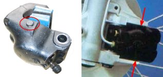

Richtig erkannt ist, dass die Abnutzung der Bolzen ("Gleitstein") für das erhöhte Axialspiel der Sättel in den Führungen verantwortlich ist und damit die Geräusche verursacht.
Ich hab seinerzeit einen O-Ring unter den Sattel gelegt -aber an der Führungsbohrung. Der muss natürlich so gewählt werden, dass sich der Sattel noch frei bewegen kann und nichts klemmt. Dadurch liegt der Sattel wieder dauerhaft an der oberen Lasche an und bewegt sich nicht permanent auf und ab.
Mir ist natürlich bewusst, dass das keine saubere technische Lösung, sondern ein Behelf ist; funktioniert aber ohne Einfluss auf die Bremswirkung.
Mit einer Scheibe wäre das ev. auch lösbar; aber der O-Ring lässt im Zweifel Bewegung zu und war mir deshalb sympathischer.
Hallo Michael,
Deine roten Markierungen zeigen aber die Gleitsteinknubbel und nicht die Führungsbohrung.
Man könnte ja einmal nach einer Fiberdichtung suchen die auf den Bolzen passt.
