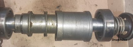

Hallo liebe Gemeinde,
ich bin gerade dabei den Antrieb meiner R75/5 zu überholen. Dabei habe ich mir eine neue Mitnehmerverzahnungsnabe ins Tellerrad einschweißen lassen. Das Hinterachsgetriebe ist mittlerweile neu gelagert und fertig montiert.
Da die Verzahnungsbreite der neuen Nabe breiter als die Originalverzahnung (R75/5) ist, und ich die Breite auch nutzen will, bin ich gerade dabei eine neue /6 Mitnehmerverzahnung in mein /5 Hinterrad zu verschrauben.
Wenn ich die /6 Mitnehmerverzahnung provisorisch ins Hinterrad einsetze und das Hinterachsgetriebe aufstecke, ragt die Verzahnung zu weit in das HAG.
Ich muss entweder die Mitnehmerverzahnung (mit der Innenverzahnung) etwas abdrehen oder eine längere Druckhülse (siehe Bild) in die Radlagerung einbauen.
Mit einer längeren Druckhülse würde sich jedoch der Abstand zwischen dem HAG und der Radnabe (siehe Bild) entsprechend verbreitern.
Der Abstand mit der alten /5 Mitnehmerverzahnung beträgt 2,4 mm (siehe Bild).
Meine Fragen:
Hat jemand bereits Erfahrung mit dem Einbau einer /6 Mitnehmerverzahnung in ein /5 Hinterrad?
Gibt es außer dem Abdrehen der Mitnehmerverzahnung oder der längeren Druckhülse noch weitere Möglichkeiten?
Gibt es ein Sollmaß für den Abstand zwischen HAG und Hinterradnabe?
Vielen Dank schon mal für eure Antworten.
Viele Grüße Uwe

die Naben /5 und /6 sind grundsätzlich anders gelagert. Das /5 Rad paßt auf die /6 und nicht umgekehrt. Eine länger Druckhülse in der /5 Nabe verschiebt die Reibflächen von den Bremsbelägen. Steck das Ganze mal zusammen und miss den Abstand Bremstrommel-HAG in beiden Versionen. Ist der Dichtring aus Kunststoff oder noch Filz?
Hallo Walter,
danke für deine Antwort.Der Dichtring ist bei mir aus Kunststoff. Stimmt, mit der längeren Druckhülse würden die Bremsbeläge ebenfalls nach außen wandern.
Ich habe beide Mitnehmerverzahnungen nochmals eingebaut und gemessen. Die breite /6 Mitnehmerverzahnung steht am Wedi des großen Rillenkugellagers im Deckel auf. Der Abstand Hinterradnabe-HAG betrug dabei 3,9 mm (Mit Originalmitnehmer 2,4 mm).
Die 1,5 mm Differenz habe ich an der /6 Mitnehmerverzahnung abgedreht und sie provesorisch eingebaut, alles zusammengesteckt und mit der Steckachse verschraubt.
Funktioniert einwandfrei. Der "alte" Abstand von 2,4 mm ist jetzt mit der /6 Mitnehmerverzahnung wieder hergestellt.
Ich werde nun die Mitnehmerverzahnung ordentlich verschrauben, wie genau weiß ich noch nicht, und dann kann ich weiter machen.
Werde dann berichten.
Liebe Grüße Uwe
