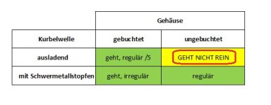

der Kollege sollte zuallererst mal nachsehen, welche Kurbelwelle in der 600er steckt. ebay-Motorengehäuse zeigen bis zur 60/7, dass da entweder durchgehend oder aber teils noch die alten /5-Wellen mit den ausladenderen Gegengewichten verbaut waren.
Diese brauchen die Ausbuchtung vorn im Gehäuse, um die Gegengewichte einzufädeln. Diese Ausbuchtung schwächt (auch).
Mit dieser Welle hatten schon zu /5er Zeiten Versuchsfahrer von BMW ziemlich üble Erfahrungen, beim Versuch, 900ccm zu fahren. Teils riss es die Gehäuse auseinander, teils brach die Kurbelwelle.
Die Gehäuse sind auf dem Weg zur /7 zwar innen ein- oder zweimal verstärkt worden, das haben auch die 600er Motoren wohl mitbekommen.
Aber auch diese "Bucht" schwächt den Motorblock.
Wenn das Gehäuse noch die Ausbuchtung oben zwischen 11 Uhr und 1 Uhr hat, dann würde ich dem Gehäuse mehr als 750 bzw. 800 ccm nicht zumuten wollen. Man kann natürlich dickere Zylinder dranstecken, aber dann wird man sich mit Hochbelastung zurückzuhalten haben. Und in dem Fall kann man es auch lassen.
Bzw. sich eines der "ungebuchteten" Gehäuse beschaffen, deren Kurbewellenöffnung vorn kreisrund ist.
Noch ein Punkt, nebenbei, ist, dass der alte 97er Zylinderfuß schon für das letzte Baujahr /6 Ende 1975 auf 99 mm größer wurde - das haben auch die letzten 600er. Sollte ... allerdings ein 600er Motor uU. tatsächlich noch die 97er Fußbohrungen haben, werden die 1000er Zylinderhälse papierdünn ...
Da sollte man es in jedem Fall bleiben lassen, 94er Bohrungen und Kolben fahren zu wollen, auch wenn Siebenrock diese Sätze länger verkauft hatte.

Hallo Willy,
600er Fahrgestell- und Motorennummern:
FIN 292xxxx und kleiner sind bis Juli 75 gebaut und sollten D 97 Füße haben.
Alle ab August 75 haben FINs, die mit 2960001 oder mehr beginnen, und haben D 99.
Und haben (teils...?...) trotzdem die Bucht für die alten ausladenden Gewichte, was mich denken macht, auch die 60/7 bekamen noch die alten /5er Wellen ...?...
Auch durch die Bohrung des gezogenen Zylinders sollte der Kurbelwellentyp erkennbar sein, mal mit der Datenbank vergleichen.
Wie dem auch immer sei, Willy: ich kann ggfs. bisschen helfen, falls der Kollege un-be-dingt 1000 ccm will, und hierzu bereit ist, das Motorengehäuse zu wechseln. Ich habe zwei oder drei überzählig. Wenn er allerdings "Mett Schink Namm Bär" will, und hat mit Pech ein älteres Gehäuse, dann bist du mit deinem Rat top richtig: 800 und ende. Besser ist das...

Du siehst durch die Zylinderbohrung die Gegengewichte durchschwenken. Vielleicht den Kolbenbolzen ziehen, dass der Kolben nicht mehr im Weg ist.
Große Gegengewichte => Hast auf jedenfall "Bucht". Weil, sonst wäre sie nicht reingegangen.
Kleine Gegengewichte => Hochwahrscheinlich keine Bucht ... Aaber wenn einer bastelt und fummelt, ginge das.
Ob man "um die Ecke spinxen" kann, vor Kopf nach vorn hinter den Schraubschild nach oben, ob da gebuchtet ist - , das sollte auch gehen, zumindest mit einer winzigen USB-Kabel-Kamera.
Nachtrag: Du siehst die Bucht. Der Schlitz über dem Schild, das ist die Bucht ...
D.h. , Cäsar, Iden des März 44 vChr...
Et tu mi fili Brute...
Auch du, mein Sohn Brutus, mach keine Kubik größer 800, jedenfalls nicht mit diesem gebuchteten Gehäuse. Aber, das hast du ja eh nicht vor, wo doch Kreidlerfahren auch giga Spass macht. Sehe ich übrigens genauso.
