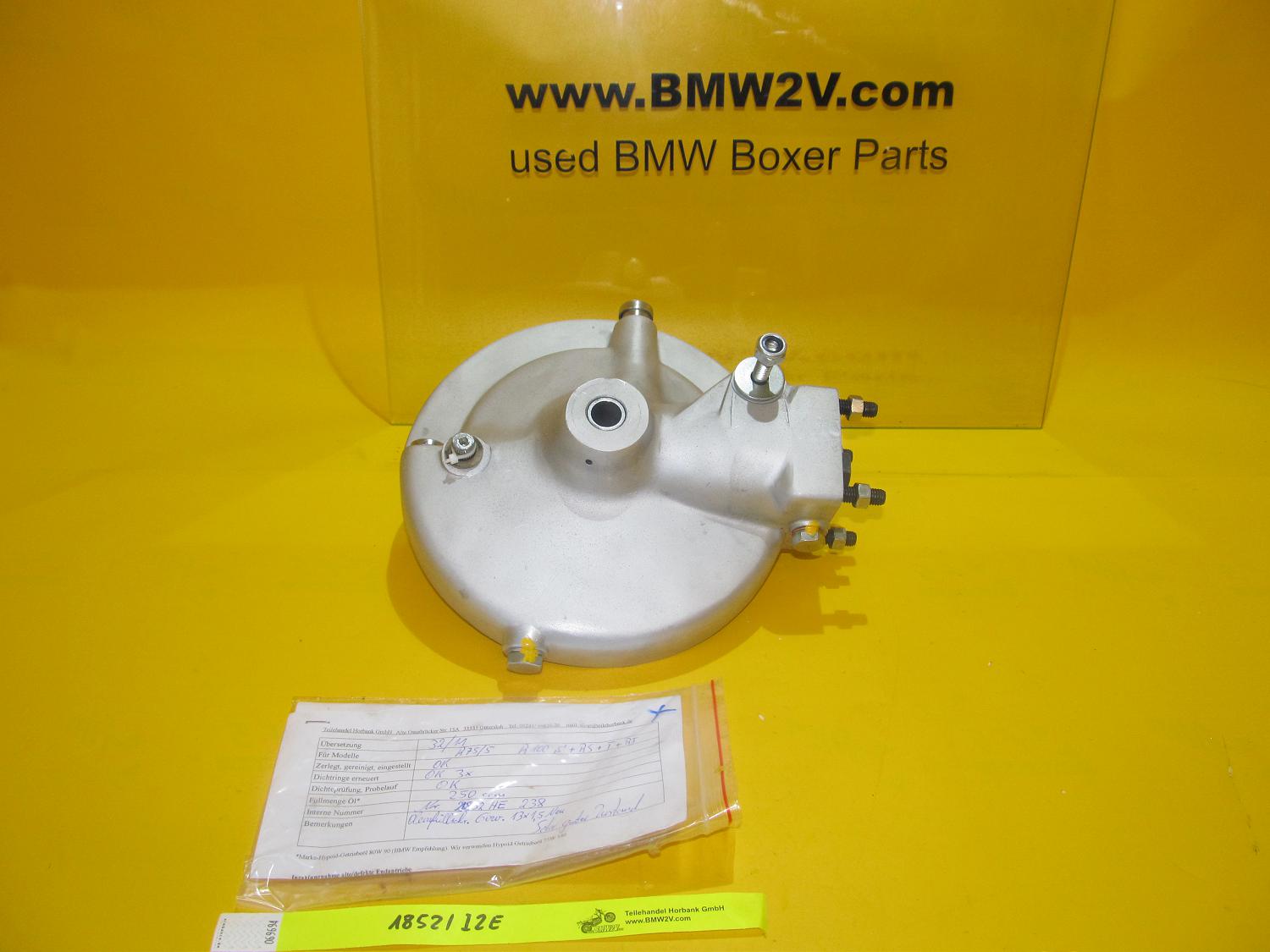

Den 32/11 Antrieb hatte nur die R100S
und den willst du in ein Motörchen mit 600 bzw 800ccm einbauen?
Das Ding muss ja dann abgehen wie die Sau
Manfred
Hier günstig ein gebrauchtes
Manfred

Sicher, ich hatte den 11:34 übrigens auch mit 600ccm gefahren, da hat man es ähnlich formuliert, "fährt ja dann rückwärts" aber ich komme damit zurecht, möchte nur in meinen bevorzugten Geschwindigkeitsbereichen, 70-90Km/h noch weniger Drehzahl haben.
Wollte ich zügiger unterwegs sein hätte ich meine 1000er oder eines der großen japanischen Motorräder behalten. Gibt halt auch Leute die müssen nicht aus allem rausholen was geht.
Manfred
Sieht gut aus aber kostet ja fast so viel wie die Karre Wert hat, ;) für die wenigen Fahrten mit der 2V möchte ich nicht so viel Geld ausgeben.
