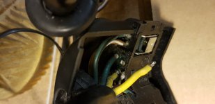

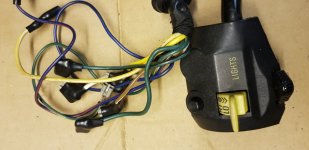

scheint im Moment die Zeit des Aufräumens und Reparieren zu sein. Habe hier eine Schaltereinheit an der ein Draht ab ist. Für mich sieht es aus als ob schon mal jemand dort mit einem Lötkolben bei war. Meine Frage ist, ob man das vernünftig löten kann? Bevor ich den Schalter auseinander nehme, wenn kein Erfolg besteht ihn zu reparieren.
Gruß Jens
Ist etwas fummelig, aber wieso nicht?
Ich würde allerdings eine Lötpistole nehmen, mit dem dicken Lötkolben gibts Kolateralschäden.
Hallo Jens,
und achte dabei unbedingt darauf, dass du bleihaltigen Lötzinn verwendest.
Die Mischung aus bleifreiem Lot und bleihaltigem Lot (heute nicht mehr überall zu bekommen) an einer Lötstelle ist grausam.
Als diese Teile produziert wurden, sprach noch niemand von bleifreiem Lötzinn....
es hat geklappt. Die Lötung könnte zwar schöner aussehen, aber es hält. Habe am Draht herum gebogen. Hätte im Nachhinein noch Schrumpfschlauch darüber machen können, bleibt jetzt so. Danke für die Ermunterung.
Gruß Jens
