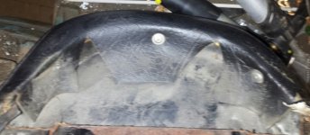

offenbar gibt es auch im Detail Unterschiede zwischen /6 und /7 Bänken: Bei meiner, die laut Vorbesitzer die Originale ist (es ist die /7 Sitzbank ohne das Fach für das Verbandszeug im vorderen Bereich), finden sich vorn, am Bogen am Tank, drei Popnieten, die hier den Bezug fixieren. Als Gedächtnisstütze hatte ich ein Foto gemacht, die schlechte Bildqualität, die Unordnung auf der Werkbank im Hintergrund und den Staub bitte ich zu entschuldigen;):
@Jörg: Bei der Folie dachte ich daran, dass der Bezug sich besser auf dem Schaumstoff verschieben lässt.
@Alll: Gibt es verschiedene Qualitäten der Bezüge? Ich habe heute mal probeweise versucht, den Bezug auf der Bank zu positionieren: Irgendwie passt der nicht recht. Vorn scheint er zu hoch, im Bereich der Sitzflächen bekomme ich ihn nicht formschlüssig über den Schaumstoff gezogen, er liegt hohl. :(
Auf der Innenseite ist der Bezug, im Unterschied zum Original, im Sitzbereich nicht mit Schaumstoff kaschiert.
