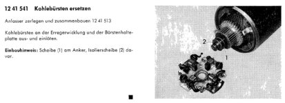

ich habe momentan einen 75/5 Anlasser zerlegt vor mir liegen.
Dabei fällt mir auf,zwischen Kollektor und Kohlebürstenhalter liegt eine
Pertinaxscheibe dazwischen.
Diese ist an der Kollektorseite schon ziemlich angeschliffen.
Im Werkstatthandbuch sehe ich aber,dass zwischen Pertinaxscheibe
und Kohlebürstenhalter noch eine Stahl- Anlaufscheibe gehören soll,die
im Anlasser aber nicht vorhanden ist, bzw. war.
Diese soll wohl den Verschleiß der Pertinaxscheibe verhindern.
Aber in den üblichen Ersatzteilkatalogen finde ich weder Pertinaxscheibe
noch diese Anlaufscheibe.
Habe mir zwar eine passende 0,5 mm dicke Anlaufscheibe rausgesucht,möchte aber gern erfahren, gehört die schon mit dazu?
Kann ja eigentlich nicht ohne sein.
Gruß Bastler.
Hallo Michael,
ja so habe ich es auch im WHB gesehen.
Ist nur seltsam dass diese Scheibe nicht eingebaut war.
Habe nun eine passende (0,5 mm dick) dazugelegt.
Komisch ist nur,damit verändere ich ja das Achsialspiel des Ankers.
Dies hat aber vorher gepasst,entweder war da noch nie eine drin,oder
man hat sie mal vergessen und das Achsialspiel angepasst.
Auf jeden Fall danke für deinen Beitrag.
