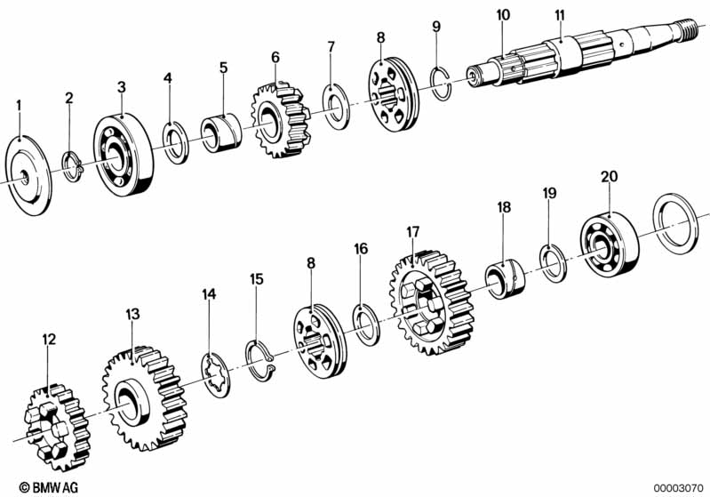

ich habe ein Vierganggetriebe zerlegt vor mir liegen.
Es soll neu gelagert und die Wellen achsial ausgegglichen werden.
Nun habe ich eine für mich unstimmige Sache gesehen.
Auf der Abtriebswelle ist eine Anlaufscheibe (wie Nr. 14) zwischen
dem Sprengring Nr. 9 und der Schaltmuffe Nr. 8 montiert.
Die dürfte dort aber meiner Meinung nach nicht hingehören.
Bei einlegen des 3.Gang liegt die Schaltmuffe an dieser Anlaufscheibe an.
Ist doch nicht richtig?
In den Ersatzteilkatalogen ist die auch nicht zu sehen.
Was sagen die Getriebespezies dazu?
Gruß Hans.

Die Anlaufscheibe Nr 14 ist nur einmal montiert. Wenn in Deinem Getriebe diese Scheibe mehrfach vorhanden war ist die vorherige Montage nicht korrekt durchgeführt worden.
Ich würde die Abtriebswelle mit den Teilen ausrüsten die dafür auch vorgesehen sind - bin da also "wertkonservativ" :D.

die Scheibe gehört vor das 2. Gang Rad.
Sicher war das kleine Lager auf der Zwischenwelle defekt. Dort montiere ich immer ein 3203C3 wie auf der anderen Wellenseite. Genug Fleisch ist im Deckel vorhanden.

Diese Scheibe war schon vorhanden,aber zweimal.
Einmal vor dem 2.Gang und einmal vor dem dritten Gang.

Hallo, ich hätte doch nochmal etwas zu fragen.
@ Walter: du schreibst,du würdest an der Zwischenwelle auch ein 3203 hinten montieren. Wie soll das denn gehen? Das Lager ist doch deutlich breiter (17,5 mm) als das hintere.
Geht doch gar nicht,oder verstehe ich da was falsch?
Zweitens: im Reparaturbuch von BMW steht bei Verschleiß der Bronze-
buchse auf der Abtriebswelle (Nr. 11) wird diese nicht einzeln getauscht,
nur zusammen mit der Abtriebswelle.
Warum das denn?
Diese Buchse wird von den Händlern auch einzeln angeboten
Bei mir haben die beiden Räder 2./3. Gang ziemlich viel Radialspiel auf der
Buchse und ich möcht diese tauschen.
Gruß Hans.
