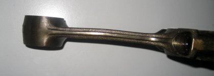

hier mal nur als Info:
Meine Q ist seit 80 Tkm mit verbogenem linkem Pleuel unterwegs !!! War in Sizilien und sonstwo. Ok, hat etwas geraucht manchmal aber war ok.

PS: Morgen bekomme ich die Altteile und dann mach ich mal Bilder.

zeig mal dringend-zwingend deine bilder!!
ralf
muss wohl vor dem ersten einbau von der werkbank gefallen sein ...:lautlach:
im ernst: hast du noch bilder des kolbens und der pleuellager ???
Die Lagerschalen sind sofort in den Müll gewandert. Der Kolben sieht eigentlich ganz normal aus, abgesehen davon dass er an alles Seinten heftigst durchgeblasen hat. bei 12/100 Spiel ja auch kein Wunder, die jetzt neuen A-Zylinder nebst passenden Kolben haben 2/100 Spiel !!!!
PS: Ich kann aber ien Bilder der Lageraufnahme im Pleuel machen, dann kannste Dir sehr gut vorstellen wie die Pleuellager ausgesehen habn müssen.
Aber woher kommt sowas? Kann ja eigentlich nur verpfuscht sein oder?

Das Interessante ist: Die Zylinder sind ok, nur der Kolben und das Pleuel eben total ranzig.

Hatte mal vor langer Zeit einen Ventilschlag gehabt. Die rechte A-Ventilfeder brach plötzlich auseinander, -hab es gehört aber nicht gleich gespannt was los ist, -dann gab es im Leerlauf ein recht lautes "Knöng" und Mopped lief wie ein alter Lanz. In der Werkstatt habens gesagt: "Man, da haste total Dusel gehabt, das Pleuel ist noch gerade!"
....so eine Verbiegung muß durch eine sehr hohe "Gegenkraft" entstanden sein. Jetzt gibt es Bezinschlag, oder etwas hartes steht im Weg wie ein tiefhängendes Ventil, oder einer hat beim Hobbyschrauben (den Kobo raushauen) ziemlich gemurkst. Möglichkeiten gibt es viele.

so ein Pleuel hatte ich auch einmal. Beim Sturz mit der R69S ist der Zylinder in einem Schlagloch hängen geblieben und hat den Zylinder abgerissen. Ich habe dann mir einen passenden Dorn für das Pleuelauge drehen lassen, Holzkeile zwischen Motorgehäuse und Pleuel eingesetzt und mit dem Dorn das Pleuel, nach Augenmaß, gerichtet. Der Motor lief danach einbandfrei weiter.
