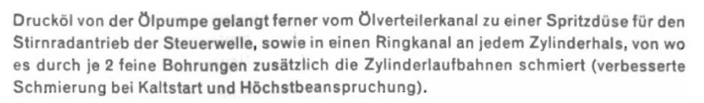

Da war BMW wohl bis mindestens 1969 anderer Meinung - alle Zylinder meiner Boxer bis zurück zur Vorkriegs R 6 haben diese Schmierungsbohrungen in den Zylindern.
In dieser R 50/2 Zylinder Ebay-Anzeige gut zu sehen: https://www.ebay.de/itm/39469292249...MInOyI-Pf3gAMVjYxoCR3paAA7EAkYASABEgIjq_D_BwE
Zitat Handbuch R 50 - R 69 S:
99Awu uF81eN7r2uDGwM3Bm4MvMfAv3DkSMb9mwasAAAAAElFTkSuQmCC
Danke für das Zitat...das war auch meine Vermutung...Kaltstart, eventuell noch in Verbindung mit dem beim schweren Schwung gern genommenem Traktorleerlauf, könnte ein Flaschenhals sein..Insbesonders bei den Rollenboxermotoren mit der schwächeren Zahnradpumpe und dem ohnehin etwas eigenwilligen Ölkreislauf.
Mich würde interessieren, wie es schmierungstechnisch aussschaut, wenn der glückliche /5 Pilot im Winter mit 20W-50 oder noch ner Einbereichssuppe seinen niedrig eingestellten Motor im Stand nen Moment warmlaufen lässt oder an ein paar Ampeln stehen muss..ich behaupte, da spritzt zunächst wenig.
Da BMW die Bohrung die Bohrung dann ohnehin irgendwann weggelassen hat, war sie wohl nicht (mehr) notwendig...die Biester funktionieren ja auch so.
