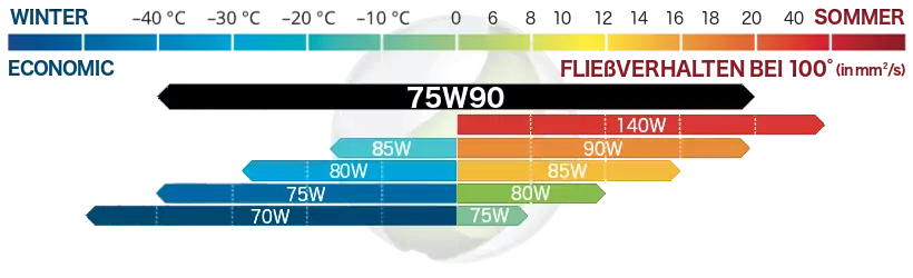

Danke.. noch interessanter finde ich die bunten Schaubilder welche die Viskosität verbildlichen.. ich für meinen Teil fahre sowohl 75 als auch 85W 140 im Getriebe .. was gerade da ist ..
https://www.oil-shop24.de/media/Viskositaet/SAE_75W90.webp
die Grafik ist schlicht Mist und irreführend. Oben gebe ich an °C und unten schreibe ich bei 100° C. Da passt nichts zusammen. Wenigstens stimmt die Dimension mm²/s teilweise. cSt=mm²/s soweit ich mich ein meine Vorlesungen erinnern kann.
