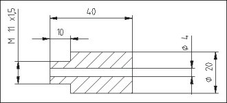

Ist das Gewinde in der Kurbelwelle (bis zu den abgerissenen Schrauben) noch intakt, würde ich mir für das zentrische Anbohren der Schrauben eine Bohrhülse aus Baustahl machen.
Dann würde ich zunächst jede abgerissene Schraube mit einem 4mm Bohrer anbohren oder durchbohren.
Danach die 1. Schraube zusammen mit der Bohrhülse auf 5mm aufbohren, dann die aufgebohrte Bohrhülse an die 2. Schraube ansetzen und diese dann auf 5mm aufbohren und so weiter.
Alle Schrauben würden zuletzt eine 6,8 mm Borhrung haben in die ich M8 Linksgewinde schneiden würde, eine M8 Schraube (Festigkeitsklasse 10,9 oder besser 12.9) eindrehen und feste anziehen und beten das sich die abgerissenen Schrauben beim Anziehen der M8 Schrauben lösen.
Allerdings stimme ich Michael zu dies nur bei einer Gewindebohrung von M11x1,5 versuchen, bei M10x1 würde ich mich nach einer anderen Kurbelwelle umsehen.
Viel Glück und halte uns auf dem Laufenden.
