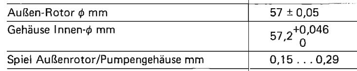

Habe nochmal etwas Literaturrecherche betrieben und herausgefunden dass in dem 81er Werkstatthandbuch zur G/S plötzlich doch andere Werte für den Durchmesser des Außenrotors auftauchen, die dann auch wieder zu dem dort angegebenen Spiel passen - und zu den Ersatzteilen, wie sie derzeit ausgeliefert werden.
Die gleichen Angaben finden sich auch im Werkstatthandbuch der BR248.
attachment.php

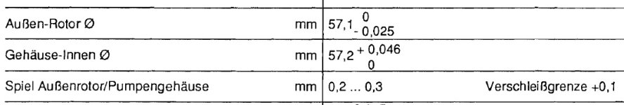

Nur kurze Zeit später im der "Monolever" Handbuch stehen dann schon wieder die alten Außendurchmesser drin. Dafür noch Größere Werte für das zulässige Spiel im Gehäuse zzgl. noch mal mehr Verschleißspiel:
attachment.php
Vermutlich ist diese Korrektur also nach der G/S verdaddelt worden.
- Doch die alles entscheidende Frage bleibt: Warum wurde das Maß geändert??
Wer da etwas weiß oder Vermutungen hat, möge jetzt sprechen :)
