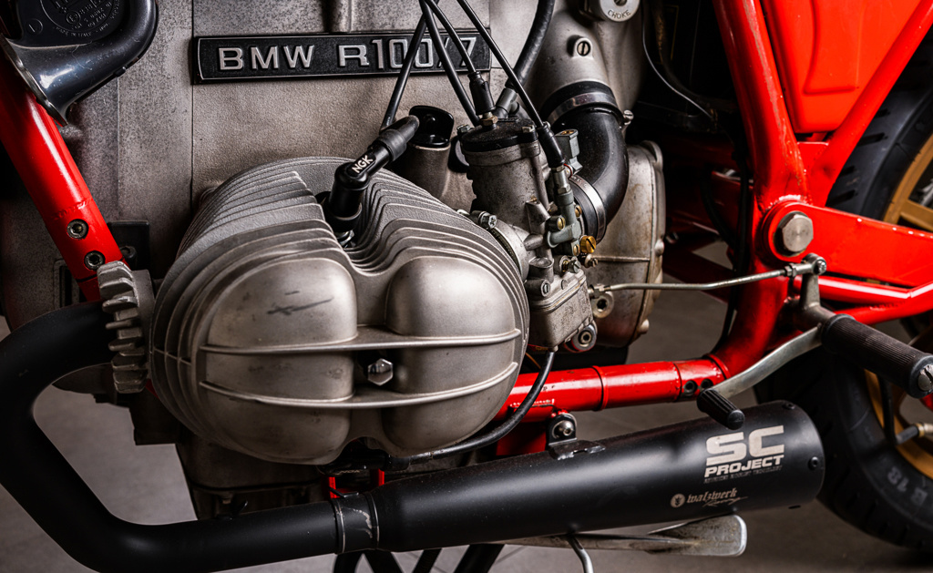

Liebe Mitglieder im Forum,
hat von euch vielleicht schon jemand eine Abschraubbaren Unterzug angefertigt und kann mir Tips geben ?
Es gab vor langer Zeit von BMW einen Rennsport Rahmen wo der rechte Unterzug schraubst war…….

Hier die Variante, die an der 78er Butler&Smith–R90S Verwendung fand:
Ne einfache Schraubverbindung macht wegen der Verdrehmöglichkeit garkeinen Sinn. Ne doppelte Verschraubung wie bei Magni sollte schon sein. Optimal wäre noch ne Keilführung wie es Suzi bei den Truden-Modellen gemacht hat.
Also das der Gietl, das so gemacht hat für
Butler u. Smith !!! Wackelig!!!
Ich habe einen Magni und einen VV BMW Rahmen
mit den Teilern. Wenn ich aus beiden Rahmen die
Motoren aus baue öffnet sich der Magni Rahmen
nur um wenige Millimeter. Man kann fast die
Schrauben einsetzten eim einbau.
Der BMW Rahmen öffnet
sich deutlichst weiter und muss gerückt werden
sonst lassen sich die Schrauben nicht einsetzen.
Fahrwerksmäßig ist der Magni Rahmen ein Traum
Spurstabil wie ein Tonti Rahmen aber nicht so Steif.

Rahmen sollten spannungsfrei zusammengebaut werden können. Reicht wenn ein Rahmen im Betrieb auf Verdrehung und beim Abbremsen auf Stauchung beansprucht wird. Wenn da schon vorher Spannungen sind, wird das irgendwann ekelig. Nicht umsonst hat BMW alle Schwingenmodellrahmen bis 69 nach dem Schweissen und vor der Weiterbearbeitung spannungsarm geglüht. Damit haben sie auch im Prospekt geworben. Ab /5 ist das wohl dem Rotstift zum Opfer gefallen... wenn man die Heute zersägt sind da schon erhebliche Spannungen drin. Allerdings sind die meist dann auch nicht mehr gerade. Aber auch in Bereichen, die nicht unfallbedingt in Mitleidenschaft gezogen wurden, habe ich schon beim Durchtrennen ein schlimmes Zzzzonggg! gehört.
Ich würde versuchen, die Unterzüge so nachzuarbeiten, dass sie spannungsfrei passen.
Magni-BMW-Rahmem hatte ich schon zum Richten hier. Das Spannungsfreie mit den Unterzügen ist aufwändig, bekommt man aber hin.
