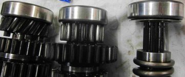

Dank Shanta habe ich jetzt 2 der 5 Kugellager nur mit Schraubenzieher abgehebelt. Es verbleiben noch 3 Lager (siehe Bild).
Bild links - Abtriebswelle kupplungsseitig: sollte mit "normalem Abzieher" bei gleichzeiten Abziehen des 5. Gangrades kein Thema sein.
Bild mitte - Zwischenwelle Ausgangsseitig: hier wirds schon kniffliger, da sich die nächsten 2 Zahnräder nicht axial verschieben lassen; hier habe ich mit der Trennvorrichtung ala WHB geliebäugelt - oder bitte Vorschläge machen. Auch hier "mit Mut" hebeln?
Bild rechts - Eingangswelle Ausgangsseitig: im WHB steht >>abziehen mit der Abdeckscheibe<< -sollte auch mit "normalem Abzieher" erledigt sein. Aber was ist dann mit der Abdeckscheibe? Kaputt und neu kaufen? - oder wieder hinbiegen?
Danke für Eure Hilfe. Gruß, Micha

Die Lager auf der Zwischenwelle bekommst Du mit einem Trennmesser oder mit einem zugeschliffenen Zweiarmabzieher auch runter (ich press die einfach mitsamt der Räder ab, aber ich nehm eh immer alles zur Reinigung auseinander).
Das Lager auf der Eingangswelle geht ebenso, allerdings ist die Scheibe auch nicht übermässig teuer, eine Zerstörung deren wäre einer Zerstörung des Abziehers vorzuziehen.
