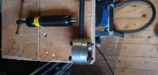

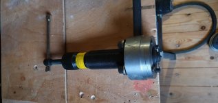

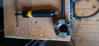

Hier mal mein Beitrag zum Thema Abzieher Getriebeflansch.
Nennt sich bei mir MuFu Werkzeug (Multifunktions Werkzeug)
Ich meine Bilder sagen mehr als Worte
Gruß Jürgen

Da brauchst man auch keinen Abzieher. Mutter vom Mitnehmer lösen und soweit runterdrehen bis mit Getriebewelle bündig, dann umdrehen und mit 4 Schrauben 8x1 auf Spannung bringen, evtl. ein Prellschlag auf die Stahlplatte und der Mitnehmer ist lose. Die Stahlplatte spanne ich Quer in den Schraubstock dann hat man mehr Kraft.
Gruß Jürgen
Ich hätte Bedenken, dass sich so die "Ohren" verbiegen könnten, plan anliegend ist das immer was anderes.
