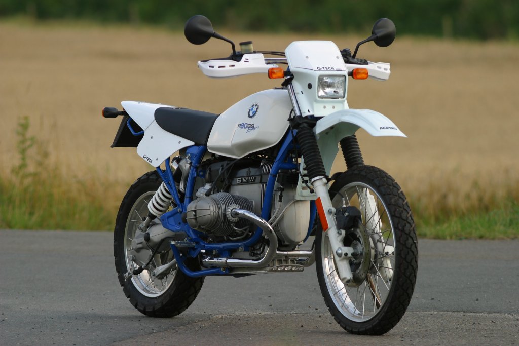

Hmm, die LeTouquet ist von UFO.
Die Maske die ich suche ist definitiv von Acerbis.
Die Le Touquet ist aber schonmal ähnlich.
Matze

Danke für die Info.
Habe mittlerweile von einer alten Maske eine
Form gezogen und eine neue Maske aus GFK laminiert.
Matze
die erste Maske ist aus der Form.
Leider hat das Monofilm Trennmittel den Lack angelöst.
Getrennt hats trotzdem gut, muß halt nochmal
rüberschleifen.
Das Foto ist während des Beschnitts entstanden.
Matze

Sieht ja mal ganz passabel aus :respekt:
Ich hätte das nicht hin bekommen.
Ist das GFK?
Und wie viele stellst du her, fällt da eine für mich ab :D.
Natürlich nicht für umme.
Danke für die Blumen...
Die Maske besteht in dieser ersten Version aus
2 Lagen Gewebe mit Epoxidharz.
Die nächste wird eventuell erst eine Lage Gelcoat bekommen.
Mal sehen wann ich wieder Zeit und Lust finde...
Als Scheinwerfer kommt ein H4 Klarglas rein.
Immerhin noch mit Streuscheibe aus Glas.
Matze
