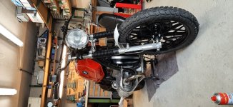

baue gerade einen Achwell Tacho in meine kleine Lady ein. Da ist noch ein Temperatursensor, wahrscheinlich für Öltemperatur, weiss jemand wo der eingebaut wird?
und wie?
Gruss Markus
habe mal Onkel Google befragt.Aber schlauer bin ich nicht geworden.Es kommt auf das Gewinde an. Eventuell direkt als Ölablassschraube, wenn Abgang nach hinten. Oder direkt in die Ölwanne. Mit Kontermutter von innen.....
Hallo Markus,
muss nicht Verbaut werden, außer du willst es unbedingt haben.
Die Temperatur abfrage lässt sich im Tacho bei nicht Verwendung einfach deaktivieren.
Gruß Icke
guten morgen
danke mal für euere Antworten (Hilfe).
ich denke ich deaktiviere diese Option.
Grüße Markus
