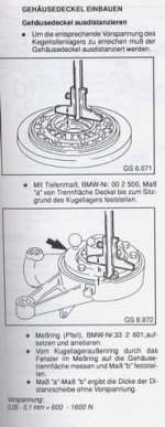

Hallo Walter , das hab ich befürchtet , deinen Beitrag in der Datenbank hab ich schon gelesen , bei den Paralevermodellen scheint es etwas anders zu sein . Im WHB steht was von einem Meßring , den ich leider nicht habe . Vielleicht mißt mir morgen ein freundlicher Mensch das aus .

Anhang : Quelle WHB

der Meßring wird, wie beschrieben, einfach durch den Deckel ersetzt. Das Problem ist das Kegelrollenlager, das im Einbauzustand das Tellerrad nicht genügend zentriert.Diese Zentrierung erfolgt nun über den aufgesetzten Deckel. das ist alles.

die Vorspannung sollte laut WHB doch zwischen 0,05 - 0,1 mm betragen.
Aber welche hatte der alte Antrieb tatsächlich? :nixw:
Das ergibt sich nur aus der Differenz Lagerdeckeltiefe minus Abstand Lager zur Dichtfläche.
